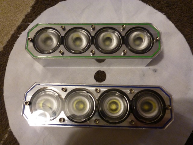

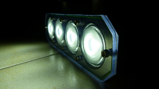

Certains d'entre vous le savent déjà, après la rampe Led V1, la nouvelle version intitulée "Rampe Led V2" devrait bientôt sortir de mes ateliers ! :D
Puissance (Watt) : 28 Watts
Intensité lumineuse théorique : entre 3000 et 3500 Lumens
Voici des images de l'ensemble :

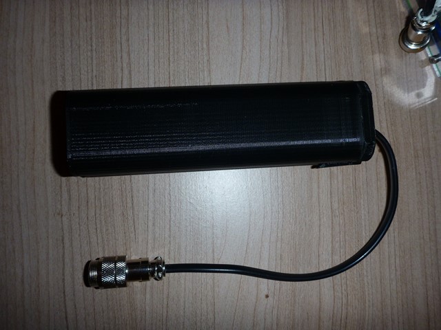

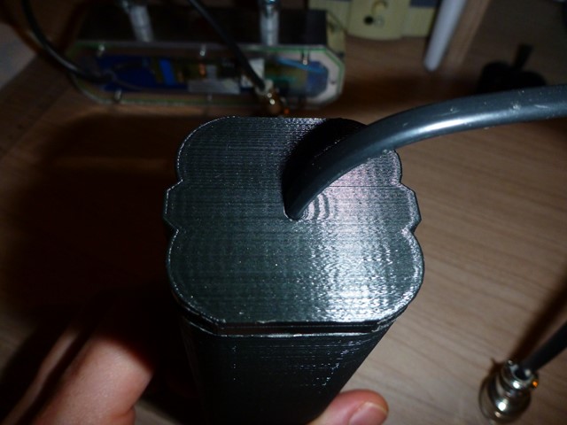

D'abord, il fallait trouver d'autres piles capable de tenir de fort courant. Après quelques recherches, j'ai décidé de m'orienter vers des piles "Li-Ion 18650" et de réduire la consommation maxi à 1 ampère.

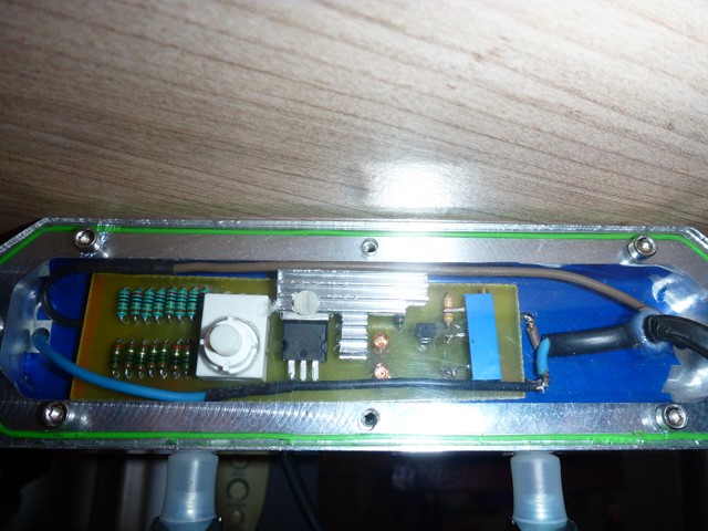

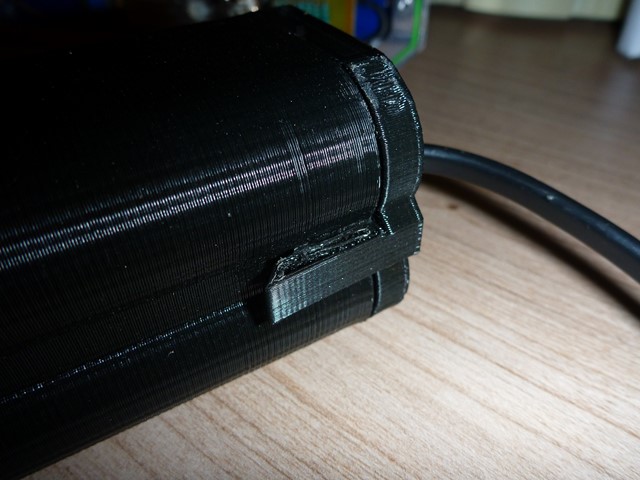

Au lieu de racheter un régulateur, j'ai choisi d'en faire avec des composants électronique. Pour le coupleur, j'ai le designé moi-même et j'ai demandé à fabien de me l'imprimer en 3D avec du PLA.

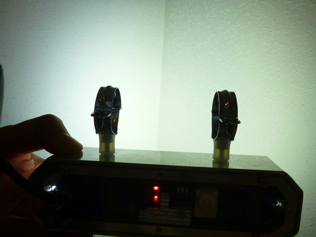

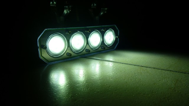

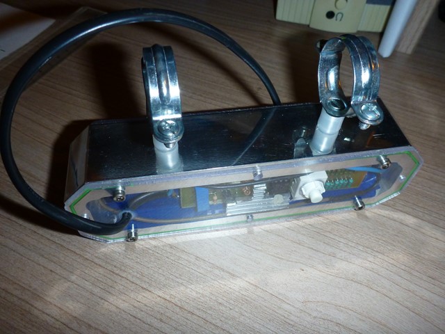

Voici le résultat de la lampe complète :

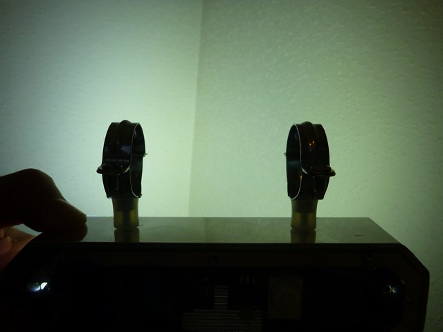

L'interrupteur permet de choisir entre deux niveaux d'intensité : 1A ou 0.5A.
Deux petites leds oranges permettent également de savoir le niveau de batterie : si la batterie passe en dessous d'un seuil, elle s'allume.
Caractéristiques techniques de la lampe :
Avec 1A :
Environ 2000 lumens pour à peine plus de 1h30 d'autonomie avec 4 piles Ultrafire 18650.
Avec 0.5A :
Environ 1000 lumens pour à peine plus de 3h d'autonomie avec 4 piles Ultrafire 18650.
Le coupleur a la possibilité d'avoir 8 piles. Pour le moment, j'utilise la moitié des emplacements. Pour des longues sorties de nuit, il suffit de rajouter 4 piles aux 4 existantes pour doubler l'autonomie.
Il ne reste plus qu'à attendre les beaux jours pour faire un test réel. :P
